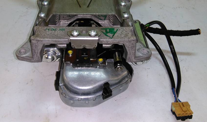

Witam, chcę wymienić kolumnę kierowniczą ręcznie regulowaną na regulowaną elektrycznie oraz podłączyć ją do sterownika pamięci elektrycznie sterowanych foteli które mam już w aucie.Kolumnę elektryczną kupiłem oraz przełącznik regulacji z nową osłoną kierownicy niestety nigdzie nie mogę znalezć jak podłączyć wszystko ze sobą.
1. Czy potrzebuję dodatkowo jakieś wiązki?
2. Z elektrycznej kolumny od silniczków wychodzą dwie wtyczki gdzie się je wpina?
3. Z przełącznikiem regulacji mam krótką wiązkę z trzema pinami gdzie ma być podłączona?
4. Jak podłączyć kolumnę z modułem foteli?
Może ktoś przerabiał temat przekładki więc prosiłbym o szczegółowy opis.W załącznikach co już nabyłem.
