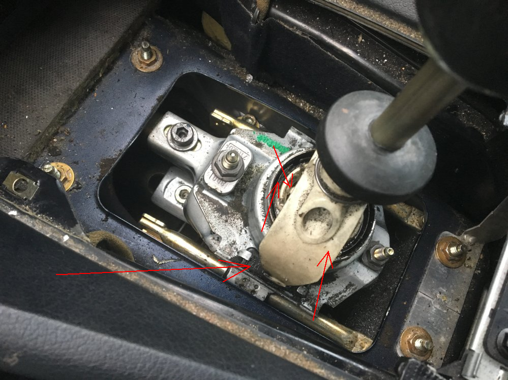

Dlaczego pytam? Dostałem wielkiego szoku po otworzeniu kasety zmiany biegów.
Przyjaciele... co to jest? Ja mam przecież Audi A6 C5 1.8T 1998r! Czy to jest normalne czy tak było? Wybierak wygląda jak ... nie wiem VW Passat 95/96r :|

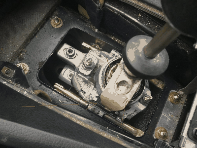

Zobaczcie, oto moje zdjęcia. Kaseta otwarta:
Czy ktokolwiek z Was ma taki lewarek? :|
Patrząc na Allegro lub ETKA'e, wybierak powinien być taki (przed liftem):
Natomiast VW Passat B5 lub Audi A4 B5 ok 96r wygląda dokładnie ten sam z tego co widzę.
Słuchajcie... dostaje fioła. :|
Czy w Audi A6 C5 był taki wybierak? Czy ktoś był nienormalny, zmienił a ja kupiłem/mam auto 6 lat temu. Czy drążek jest ten sam czy mniejszy z VW Passatem a Audi A6 C5 - 1.8T ?
ehhh... serio nie wiem co zrobić. :(
Byłbym wdzięczny. :(

wg tego co sprawdziłem masz wybierak OK , taki był do VIN X-130000

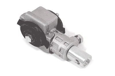

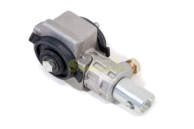

Łukaszu... nie tylko kulka. Zobacz, załącznik.
Poza tym... dzisiaj byłem w ic. "Nie mamy, proszę polecieć do VW może się uda. Białołęka". Ok, poleciałem: "Proszę Pana, nie mam. Może chce Pan za tydzień?" odpisałem "Nie, dziękuję".
Serio naprawdę. Tylko kulka. <uoee> :(

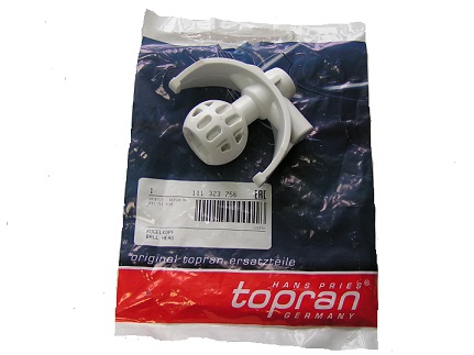

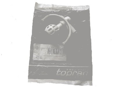

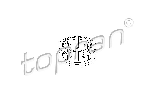

Kurcze mać. ;) 3 sztuki kupiłem w internecie (załącznik):
A pierścienia zabezp: 893711511a nie znalazłem. Jedynie dwie strony www zauważyłem ale niestety nie mają w hurtowni/sklepie. :[
Jak sądzicie, gdzie szukać? Tylko w ASO?

NIe wiem czy wymiary się będą zgadzać ale ja miałem w 80 podobny, jak nie taki sam wybierak, plastik na którym był pierścień się wytarł, on sam spadł, wyciągnąłem go i jeździłem bez ale żadnych problemów z ciężko wchodzącymi biegami nie miałem, może szukaj z 80? Ja mialem b3 1.6td ostatnie wypusty.
