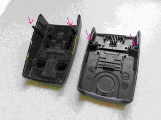

1. Obudowa - na zdjęciu zaznaczone :
-dwa "kołeczki" ustalające/mocujące i otwory na nie. Elementy te nie są zatrzaskami, aczkolwiek są ciasno spasowane.
-krawędzie obudowy pokryte cienką warstwą kleju; połączenie to jest możliwe do rozłączenia(warstwa kleju nie znajduje się /nie znajdowała się na całej długości krawędzi obudowy) poprzez odpowiednią mechaniczną "manipulację" (odpowiedniej grubości, płaski śrubokręt)

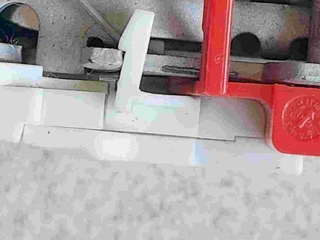

2. Styk znajduje się w białej odbudowie, którą rozłącz wzdłuż widocznej szczeliny (zdjęcia) :

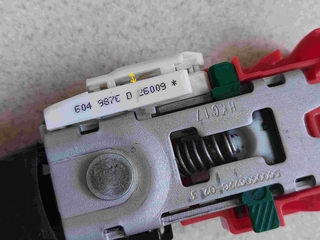

3. Na poniższym zdjęciu zaznaczony zielony element, który przepychany jest przez końcówkę zatrzaskową pasa i naciskając na styk zwiera go :
4. Sam styk przemyj środkiem czyszczącym, ewentualnie z dużą dozą delikatności użyj drobnoziarnistego (np.1500/2000) papieru ściernego*+przeczyść preparatem. *! To raczej wydaje się mało "eleganckie" i raczej niepotrzebne - styk powlekany jest prawdopodobnie cieniutką warstwą niskiej próby złota, którą łatwo mechanicznie styk pozbawić... Zwróć uwagę na położenie tej nieprzesuwnej w chwili zamknięcia pasa, części styku(zaznaczona na zdjęciu) - można ją ustawić, tak aby styk roboczy do niej zwierał we właściwym momencie zamknięcia pasa :
