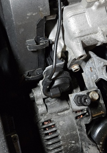

Witam. Czy ktoś mi napisze jak sprawdzić czy gruszka podciśnienia klap kolektora ssącego działa? Czy po zdjęciu wężyka z tej gruszki powinienen słyszeć choć przez chwilę dźwięk upuszczanego/zasysanego powietrza?

Zakres działania sprawdzisz pompą vacum .Podpinasz pompę i na manometrze wdzisz z jakim podciśnieniem gruszka się uruchamia.

A VCDS da radę to jakoś przetestować? Np. jakiś test elementów wykonawczych?
Chodzi mi o to że jak mam odpalone auto to nigdy nie zauważyłam żeby te ciegno o gruszki kiedykolwiek pracowało

Na wolnych obrotach gruszka nie pracuje.Działa wtedy,kiedy dostanie podciśnienie na wyższych obrotach i przestawia geometrię klap.
Tu masz co prawda 3.0 ale sądzę,że procedura jest podobna,
a6-c6-diesel/kodowanie-adaptacja-wtrysk ... 75577.html
