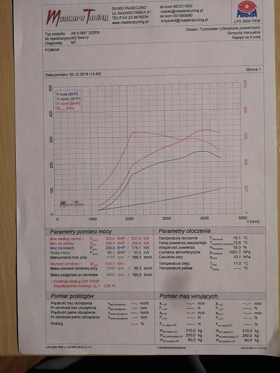

Przedstawiam wykres z hamowni mojego A6. Hamowałem auto bo po przesiadce z A8 D3 4.2TDI odczuwam niedosyt i zastanawiam się czy z moim egzemplarzem wszystko jest OK. Moc trzyma, trochę momentu brakuje do serii. Mierzyłem dzisiaj przyspieszenie na DRAGY i wyszło mi 5,8s do 100km/h wiec też słabo, choć zapomniałem klimy wyłączyć. Co o tym myślicie? Czy szukać problemów z jednostką lub osprzętem czy raczej ten typ tak ma? Mam w planach podniesienie mocy ale muszę mieć pewność, że jest sprawny na ten moment. Wiadomo, że przez forum nikt tego nie stwierdzi ale może chociaż podpowie gdzie szukać i czy jest czego. Przebieg 167000km

U mnie seria była z duzym plusem Nm

Katalogowo powinien mieć 4.9 s do setki. Więc sekundy brakuje, ale kwestia czy pomiar robiłeś na wyłączonym ESP, używając procedury startu LC.
Ja bym zaczął od sprawdzenia ewentualnych błędów za pomocą vcds.
Tuner u którego robiłeś pomiar, nic nie sprawdzał pod tym kątem?

Katalogowo ma chyba 5,1 ale i tak jest daleko. Procedurę LC chyba zrobiłem prawidłowo. Tuner nie za bardzo się interesował, już im się chyba nie chce bardzo zagłębiać, lepiej zrobić program na tym co jest I next. Błędy może uda mi się sprawdzić w tym tygodniu.

Nie podpinałem bo mam kabel grający z A6 C6 i A8 D3, nie wiem czy będzie działał z C7 a nie chce nic usmażyć. Kabel nazywa się VAG002, muszę kupić coś nowszego.

Błędów w silniku brak. Większość sterowników odpowiada, było sporo błędów związanych z tym, że nie ogarnięci wulkanizatorzy rozwalili mi na wiosnę poduszkę zawieszenia z tyłu.

Moim zdaniem szukasz dziury w całym - nie wiadomo jeszcze jak skalibrowana jest hamownia na której dokonywałeś pomiaru.

Co do filmików z przyspieszeniami to widzielem ich sporo i nawet Zachar mierzył to w teście osiągając 5,2s. A 0,6s więcej to jednak dużo.
