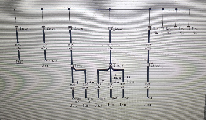

Re: Wymiana wiązki po zapaleniu się wiązki, brak reakcji na kluczyk
: 08 maja 2026, 19:04
autor: byry1987
Z chęcią chociaż nie za bardzo z schematami patrząc na ten schemat to na logikę ... Ale jak możesz to super jakiś punkt zaczepienia będzie. Borykam się i może znajdę tam schemat gdyż znalazłem brak napiecia na mostku getwey i brak napiecia na pinach na liczniku zmieniarką ma napięcie wjec stawiam że bramka getwey jak i licznik w sensie piny na wtyczce od licznika są że sobą ściśle powiązane
: 10 maja 2026, 17:06
autor: bgroni
byry1987 pisze:
08 maja 2026, 19:04
Popatrz tutaj, może pomoże: https://www.scribd.com/document/4313692 ... asic-A6-C6
https://fr.scribd.com/document/52120766 ... sh-Pinouts
