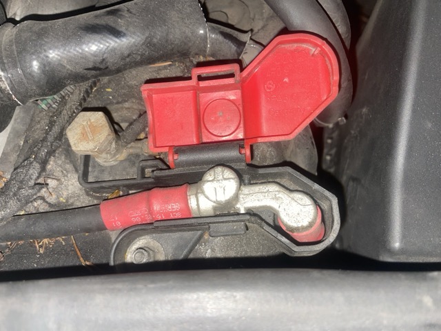

Nie ma błędów. Ten przewód + co wchodzi do alternatora raczej jest sprawny bo napięcie 14.2V jest jeszcze na tej klemie serwisowej:
IMG_5131 Medium.jpeg (93.49 KiB) Przejrzano 48 razy
Dopiero na klemach akumulatora jest 13.5V. Stąd pytanie gdzie dalej ten przewód idzie i/lub jakiś numer części.

Nie powiem którędy idzie bo nie wiem. Tu masz np. uzywanyhttps://allegro.pl/oferta/przewod-plusowy-klema-akumulatora-audi-a6-c6-avant-3-0-tdi-17963725120?utm_medium=afiliacja&utm_source=ctr_2&utm_campaign=a83444b8-939a-4e30-bcdc-b77e071cc5a6&utm_content=f3a4f5f6fcbf#

Przewód + pod maską kończy się w skrzynce bezpieczników na podszybiu. Ja bym jeszcze tam zmierzył napięcie. Jeśli tam będzie ok, to walnięty przewód w samochodzie do tyłu, jak będzie słabe, to wina przewodu pod maską.
