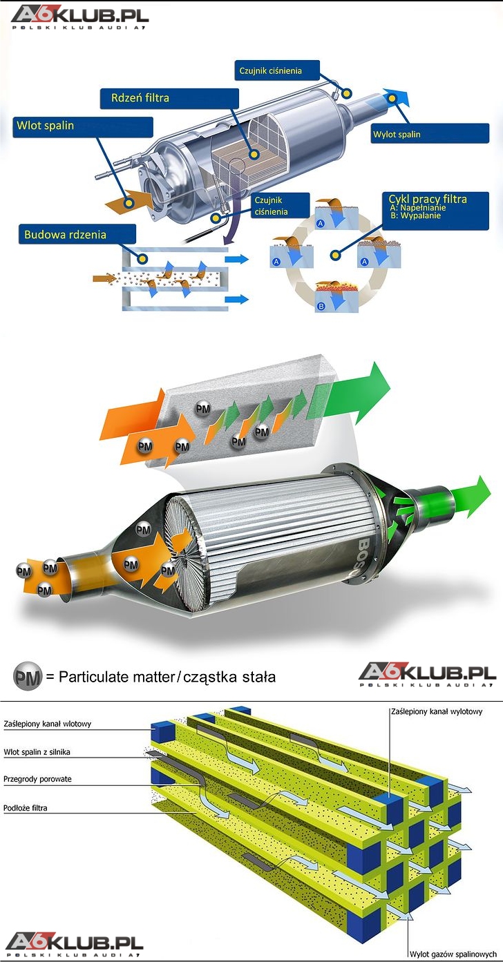

2. FILTR CZĘSTEK STAŁYCH - BUDOWA
Filtr cząstek stałych (DPF, FAP) to urządzenie służące do zatrzymywania i neutralizowania cząstek sadzy. Jest to nieskomplikowane urządzenie, składające się z ceramicznej struktury i metalowej obudowy, wizualnie przypominającej tłumik środkowy.
Filtr cząstek stałych, podobnie jak katalizator, ma budowę plastra miodu, z tą różnicą że średnica jego kanalików jest większa, a ich ścianki są porowate. Cześć kanalików zaślepiona jest na wlocie, pozostałe na wylocie z filtra.
2.1. Przekrój poprzeczny, struktura filtra DPF (obraz trzech kanalików). [1]
Pory są mniejsze niż cząstki sadzy, dzięki czemu zatrzymują ją wewnątrz filtra, aby później ja dopalić w procesie inicjowanym przez ECU.
2.2. Pory w ściankach kanalików DPF. [1]
Spaliny trafiają do otwartych kanalików, gdzie mniejsze cząsteczki przedostają się przez pory i wylatują z układu wydechowego, a większe (cząstki sadzy) zostają zatrzymane wewnątrz.
2.3. Przepływ spalin przez DPF. [1]
