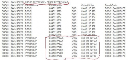

: 01 kwie 2011, 23:06
autor: beyca
MaTyS pisze:literki w oznaczeniu wtrysków mają jak najbardziej znaczenie i nie można ich sobie dowolnie dobierać
zgadza się - na dzień dzisiejszy zamienniki dla wtrysku 059 130 277 BD
to AA, AB, AH, B, BA, BD, Q,
: 02 kwie 2011, 09:12
autor: MaTyS
Oj Beyca trochę namieszałeś, jest tak:
Q >>AA>>AB>>AH>>BD
: 02 kwie 2011, 10:58
autor: Pablo200
MaTyS pisze:Oj Beyca trochę namieszałeś, jest tak:
Q >>AA>>AB>>AH>>BD
i jeszcze jest stara S
: 02 kwie 2011, 11:19
autor: MaTyS
Pablo200 racja ;)
S>>Q >>AA>>AB>>AH>>BD
: 02 kwie 2011, 16:33
autor: beyca
Q >>AA>>AB>>AH>>BD
ja podałem alfabetycznie i sądzę ze B i BA również <mysli>
http://www.kolmot.com.pl/index.php?prod ... rod_id=380
http://stock-available-automotive.blogs ... -rail.html
