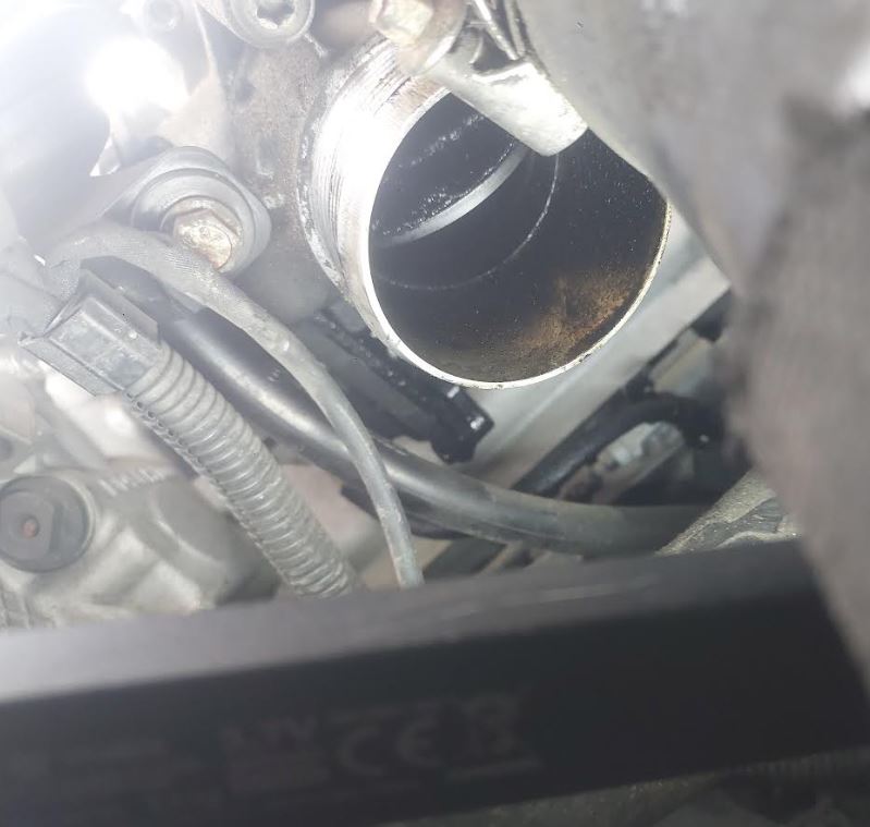

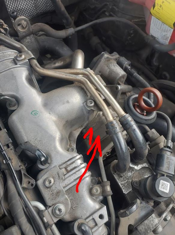

Mam problem z moim C6 silnik to 2.0 TDI 170km z tej obudowy sączy mi się olej, po ściągnięciu rury widok jak na zdjęciu. Auto jeździ normalnie i nie ma żadnych złych objawów.
Wystarczy rozebrać i wyczyścić czy problem jest większy ?
Będę wdzięczny za wskazówki

Turbina puszcza na dolot olej.Zdejmij rurę z turbo i zobacz,co idzie do intercoolera.Sprawdź ile oleju jest intercoolerze .

Tam zawsze jest trochę oleju choćby przez odmę. Najlepiej sprawdzić prawy intercooler czy tam nie nazbierało się oleju, jeśli nie to jest ok. Co do "wysięku" oleju z egra to jeśli nie sączy się na uszczelce (trzeba powycierać i sprawdzić po czasie) to zapewne olej przesącza się przez otwór znajdujący się na spodzie egra. Jeśli trzpień egra nie jest szczelny (a po 200 tys zazwyczaj nie jest) to tam zawsze jest brudno. Miałem tak w dwóch autach i sprawdzoną metodą jest powiększyć ten otworek i wkręcić wentylek rowerowy taki bez zaworka, albo wkleić kawałek metalowej rureczki i nasunąć na to wężyk, a drugi koniec dać do nadkola. Będzie tam 1 kropelka oleju na kilka tys kilometrów i czysty silnik. Z takim czymś egr przejechał jeszcze ponad 200tys i był suchy, dopiero po takim przebiegu zaczął robić błędy gdyż zużyły się zębatki w mechanizmie. Gdzieś go jeszcze nawet mam. Jak będzie zainteresowanie to zrobię zdjęcie
