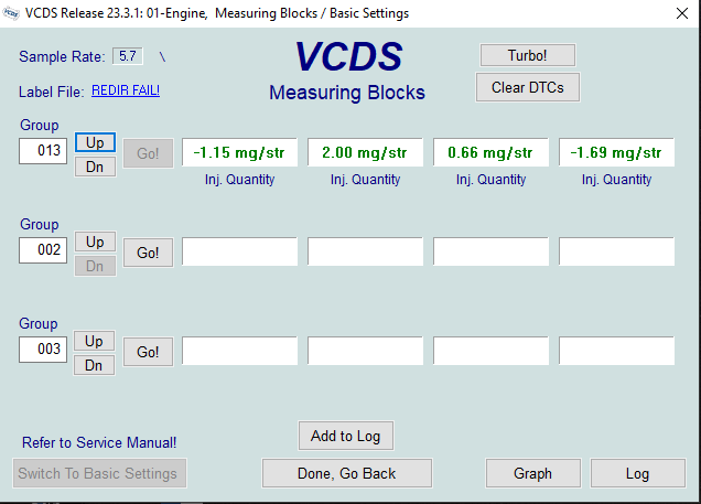

A na jakiej podstawie ewentualny odpowiadający, miałby postawić diagnozę ? Twojego opisu pozbawionego ważnych, elementarnych danych, choćby kodu błędu, który na pewno rejestrował się w pamięci usterek sterownika silnika w czasie wystąpienia usterki ?
Proszę rejestrować/logować(np. VCDS) na początek następujące dane (log statyczny - na biegu jałowym) :
- w czasie występowania usterki grupy 013, 023, 018
- te same grupy w czasie niewystępowania problemu
Proszę podać kod błędu, który zostanie zarejestrowany w pamięci usterek, gdy usterka wystąpi.

Zakupiłemm VCDS aby uzupełnić odpowiednie dane.
Od chwili, kiedy samochód wszedł w tryb awaryjny komunikując to migającą kokntrolką problem występuje cały czas. Różnica jst tylko taka, że brak komunikatu na desce rozdzielczej.
Przesyłam dane z VCDS :
koy wrsów.png (25.63 KiB) Przejrzano 1538 razy

Pisałeś że z początku zgaszenie pomagało, może to świadczyć o problemie z pompowtryskiem lub wiązką. Ale dla pewności do sprawdzenia kompresja.
W zeszłym roku miałem problem z pinem na jednym pompowtrysku i waliło wypadanie zapłonu. zrobiłem ok 500km na 3 garach bo zgaszenie nie pomagało a do domu trzeba było wrócić. A w tym roku padł pompowtrysk i znowu szarpanie było bez żadnych błędów ale tym razem dymił.

Na razie nim nie jeżdżę, ale nie dymi i nie pobiera/miesza płynów. Chodzi jak traktor i telepie się cały.
jutro zarejestruje logi dla grup 23 i 18 i spróbuję sprawdzić kompresję, więc powinno się rozjaśnić coś więcej w temacie

Po ściągnięciu pokrywy zaworów okazało się, że rozsypał sie kamyk na rugim pompowtrysku i mocno poturbował dórną część pompowtrysku (szczególnie jego gniadzo, gdzdie siedział), oraz jest zerwana osłona przewodu pompowtryskiwacza. Pompowtryskiwacz zamówiłem nowy razem z uszczelniaczami i kamykami na pozostałe pompowtryski, które od razy wymianię. Martwi mnie tylko to, że nie skompletowałem wszystkich części pękniętego kamyka - brakuje jednego kawałka o wymiarach około 1x2mm. Podjeżewam, że wpaddł do kanału olejowego... Dzisiaj ściągam miskę -mam nadzieję, że tam będzie
