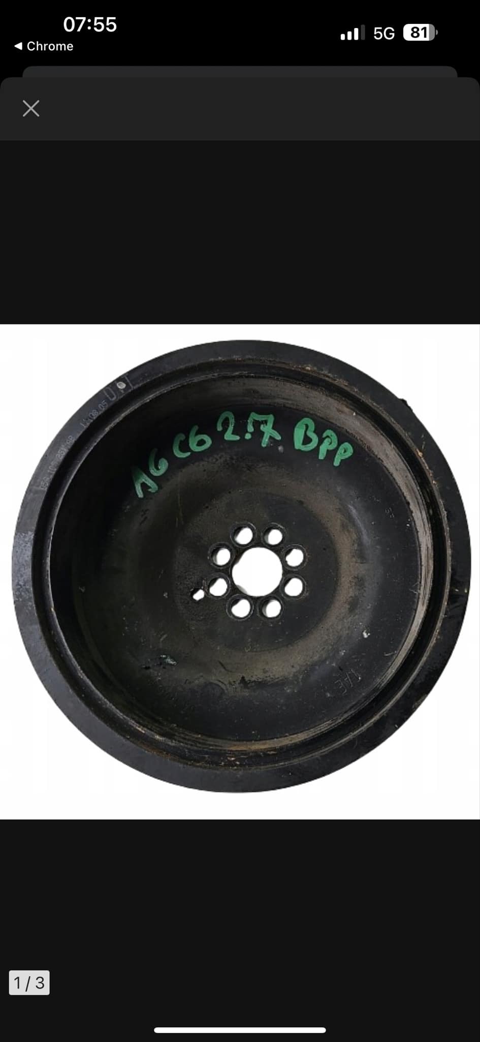

Co do koła pasowego to u mnie jest takie
Stare koło
Stare koło

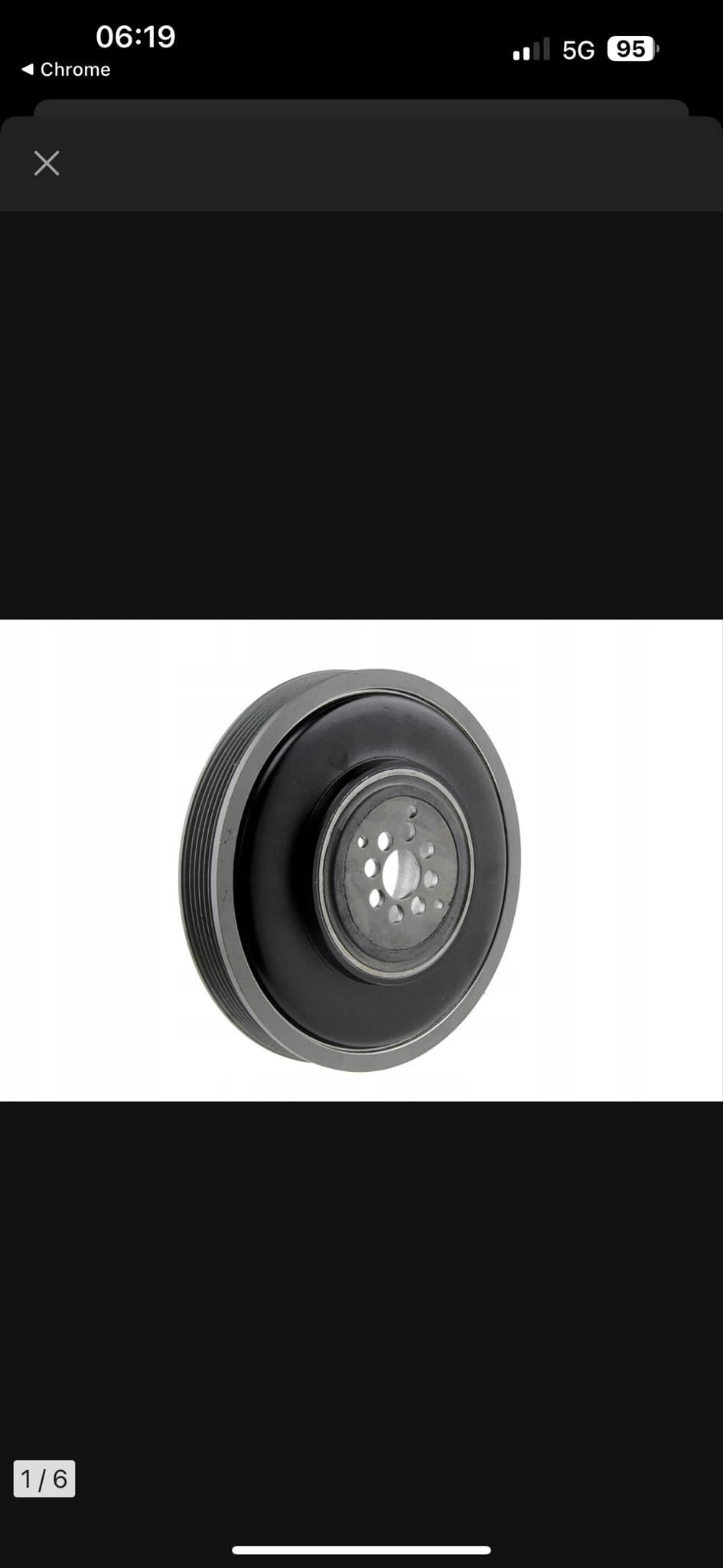

Teraz założę z 3.0 TDI takie :
Nowe koło
Nowe koło
Stare koło według tokarza jest idealnie proste tak samo jak kolo pompy wody i wspomagania (nowe kolo ) , ale oddałem wszystkie na sprawdzenie.

Nie musisz wstawiać zdjęć koła(nie z Twojego auta) znalezionych w sieci. Doskonale wiem, jak ono wygląda - miałem jego awarię i wymieniałem go ;)
To koło może wyglądać na proste, a podczas pracy/obrotów (jeżeli posiada wcześniej wspomnianą przeze mnie usterkę) wykazywać odchyłkę(sporą odchyłkę) od płaszczyzny kół i powodować zejście paska. Nie, nie forsuję na siłę jego awarii ale tu wobec wymiany wszystkich rolek układu nie ma wiele opcji usterek (+ to co napisane poniżej)
