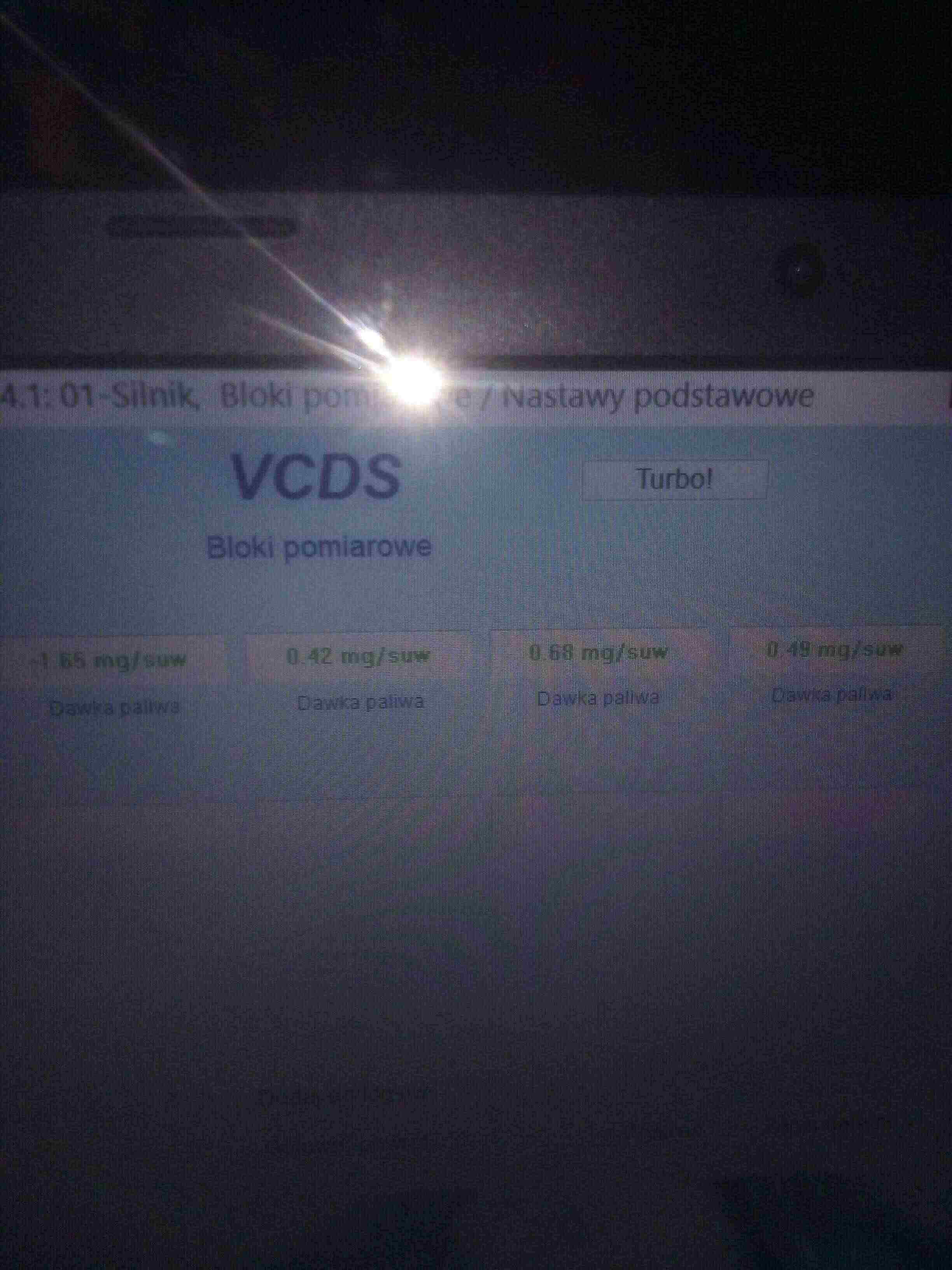

IMG_20211002_184140 (6).jpg (160.38 KiB) Przejrzano 10350 razy
Jeden trochę leje ale wydaje mi się, że nie ma tragedii

Nie zawsze VCDS pokaże wadę wtryskiwacza, najlepiej sprawdzić na maszynie

Darek8935 pisze:
01 lut 2022, 13:02
ciężko pali na zimnym silniku a raczej pali ale nie może wkręcić się na obroty,
moim zdaniem masz nie wystarczający prąd do rozruchu, spróbowałbym odpalić na prostowniku podpiętym, lub drugi aku z przodu na klemach...co do wtrysku pierwszego to widać, że leje, natomiast DIESEL SPULUNG od Lm powinien temu zaradzić....
" Gdy już zapali kopci na biało śmierdzącym dymem i lekko skaczą obroty ale tylko na postoju..." moim zdaniem spowodowane jest to wtryskiem nr.1 a przedewszystkim rozruchem...im dłużej kręcisz to więcej paliwa podaje...po odpaleniu masz efekty z wydechu....
