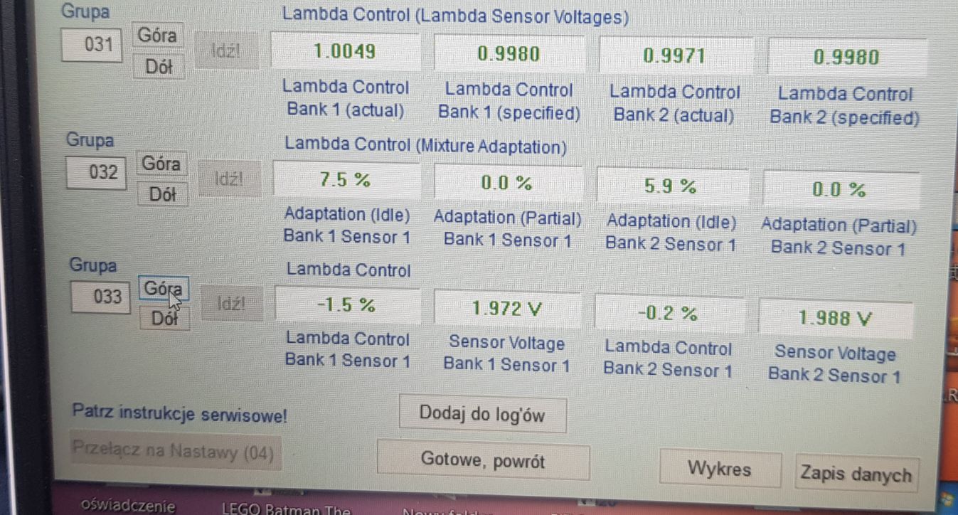

Dzień dobry wszystkim jestem posiadaczem audi a6 c6 z silnikiem 2.4 benzyna+gaz. Ostatnio auto zaczeło dużo palić mianowicie na trasie przy spokojnej jeździe do 120km/h samochód spala 15l gazu natomiast w mieście od 17 - 20l. Ponadto, kiedy auto się toczy na biegu jałowym wtedy falują i są podwyższone obroty silnika, które spadają po tym jak się samochód zatrzyma. Vcds nie pokazuje żadnych błędów. W przeciągu ostatniego roku w aucie wymieniłem rozrząd, odme i świece. Nie wiem gdzie szukać problemu więc za wszystkie porady z góry dziękuję.

Zobacz co z sondą lambdą

tb303 pisze:
19 lip 2021, 19:12
T<br />Parametry sondy lambda na biegu jałowym
T
