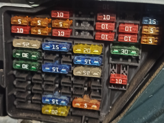

Postanowiłem sprawdzić pompę paliwa w baku. Podłączyłem miernik i cały czas pokazuje napięcie ok. 4V gdy włożę kluczyk i kręcę to napięcie spada. Widać to na poniższym filmie:
https://drive.google.com/file/d/1VJqhEP ... mOtwd/view
Bezpieczników odpowiedzialnych za pompę chyba nie mam. Tak wyglądają moje bezpieczniki:
Zrzut ekranu 2022-11-02 192801.png (169.81 KiB) Przejrzano 103 razy
Pytanie czy problem może tkwić w przekaźniku? Jeśli tak to jaki przekaźnik w tym silniku odpowiada za pompę w baku i gdzie go znajdę?

A nie masz opisu na skrzynce bo u ciebie tu nie widzę w ogóle bezpiecznika od pompy paliwa, a na pewno sprawdzasz dobre piny?
A po za tym to on i bez pompy paliwa powinien zapalić, no chyba że zapowietrzony układ.

Z tego co już się zdążyłem zorientować na grupie na fb to w tym modelu nie ma pompy w baku. Dlatego nie mam bezpieczników. A to co sprawdzałem to pływak. Teraz muszę sprawdzić czy mam zasilanie na pompie wtrysków ale nie wiem które to piny. Nie mogę znaleźć nigdzie informacji.
Ktoś pomoże jak sprawdzi czy idzie zasilanie na pompę wtrysków?
