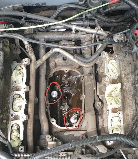

Powinny być 2 sztuki, dla głowicy prawej i lewej... patrząc na rysunek 1 szt jest w górnym rogu przy bank1, a drugi powinień być koło bank2 w dółnym rogu.
Tak jest u mnie, jeśli byłby 1 to magistrała oleju byłaby połączona.
I jeszcze oba są blisko strony napinacza.

To dlatego jest jeden zawór, ten na dole nie wiem do czego będzie.

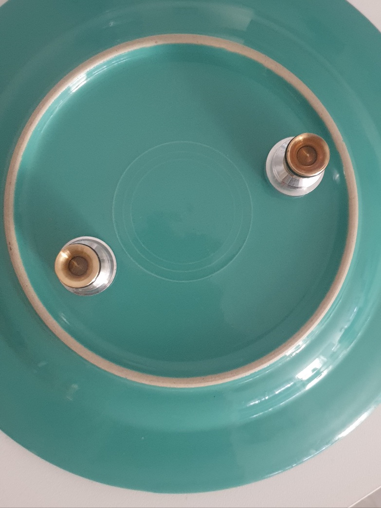

Pamiętaj przy zakupie zaworu, przed montażem przetestuj go. Test polega na zalewania go olejem tam gdzie są te 2 oringi, i zostaw go na noc w temp. pokojowej.
Olej powinien się utrzymać na wierzchu, jeżeli przepuści lepiej nie montować, także klucz dynamometryczny wskazany!
Edit: tu jest moja próba, zawodnik po lewej jest nowy zaworek OE Z ASO, po prawej zamiennik... OE przepuszczył po 4 godz. oleju 10W40 Liquimoly. Zamiennik trzymał ponad 8 godz.
