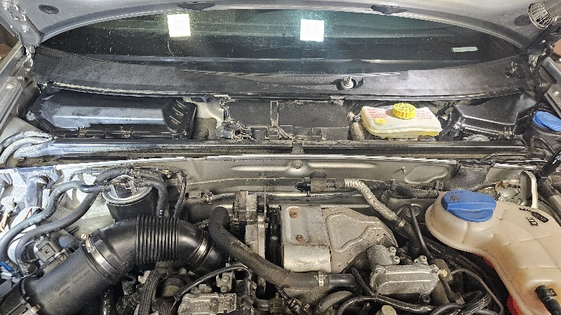

Witam 馃槉
Temat ju偶 by艂 poruszany w 2018, ale bez rozwi膮zania.

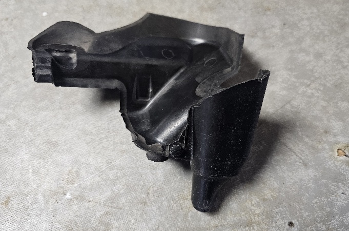

Po rozebraniu plastiku podszybia w celu demonta偶u wyvieraczek "wypad艂" kawa艂ek plastiku wygl膮dem troch臋 przypominaj膮cy lejek.
Podobno jest to montowane na nagrzewnicy, ale ja mimo usilnych stara艅 nie jestem w stanie tego nigdzie dopasowa膰.
Czy kto艣 z Was mo偶e poda膰 jak膮艣 wskaz贸wk臋??

Tak, jest kilka numer贸w :
4F0 819 979A
4F2:819 979A
420 819 979
Zla艂az艂em e Etka t臋 cz臋艣膰 i rysunek, ale nic to nie pomog艂o. Na rysunku jest tylko orientacyjna lokalizacja cz臋艣ci. Ja w tamtym miejscu nie potrafi臋 tego w 偶aden spos贸b dopasowa膰.
Kilka fotek. Mo偶e kto艣 z szanownych Forumowicz贸w skojarzy.
Ta cz臋艣膰 nie ma 偶adnych klips贸w czy otwor贸w do mocowania. Jest to plastik, ale brzegi s膮 gumowe. Jestem troch臋 w kropce bo musz臋 sk艂ada膰 auto a szkoda by by艂o pozostawi膰 to poza samochodem. Na pewno jest to cz臋艣膰, kt贸ra pomaga w odprowadzeniu wody z podszybia, wi臋c bardzo istotny element.
Ka偶da wskaz贸wka b臋dzie na wag臋 z艂ota.
Pozdrowiam z Norwegii 馃槉

Znalaz艂em to miejsce. Wpina si臋 j膮 tam na "klik" Mo偶e si臋 komu艣 przyda ta informacja, wi臋c za艂膮czam zdj臋cie.
Pozdrowienia dla wszystkich i dzi臋kuj臋 za odpowiedzi.
