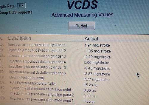

Pany,

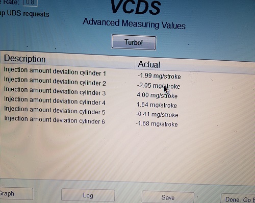

zerknijcie na te korekty wtrysków (bardzo trzęsie silnikiem na wolnych obrotach). Zdjęcia robione na zimnym silniku i wolnych obrotach - nie chciałem niczego uszkodzić i odpaliłem silnik tylko na potrzeby tych testów. Drugie zdjęcie zrobione po zamianie wtrysków 3 i 4.

w sumie to tylko cylinder 5 ma normalna korekte.
Co prawda granica to +-2,5, ale oprocze tego jednego waszystkie inne sa na granica lub juz za nia.
skad miales nowe wtryski?
ja na moich originalnych przy 300tkm mam na wszystkich +- 0,2-0,4

nie miałem nowych wtrysków, po prostu zamieniłem je miejscami i ja wywnioskowalem że ten który przeniosłem z 3 na 4 miejsce jest najgorszy ale to bez poparcia nauką czy wiedzą tylko moimi domysłami ( ma największą cyfrę) a poza tym po zdemontowaniu cały był uwalony w sadzy i jakimś piasku. Ze 3 godziny delikatnie go wyciągałem. Reszta wychodzi w palcach. A co do przyczyny to pewnego ranka po prostu silnikiem zaczęło bardzo telepać plus bardzo śmierdzą spaliny. Co sądzisz o moich domysłach? Zamówiłem nowy wtrysk i się okaże.

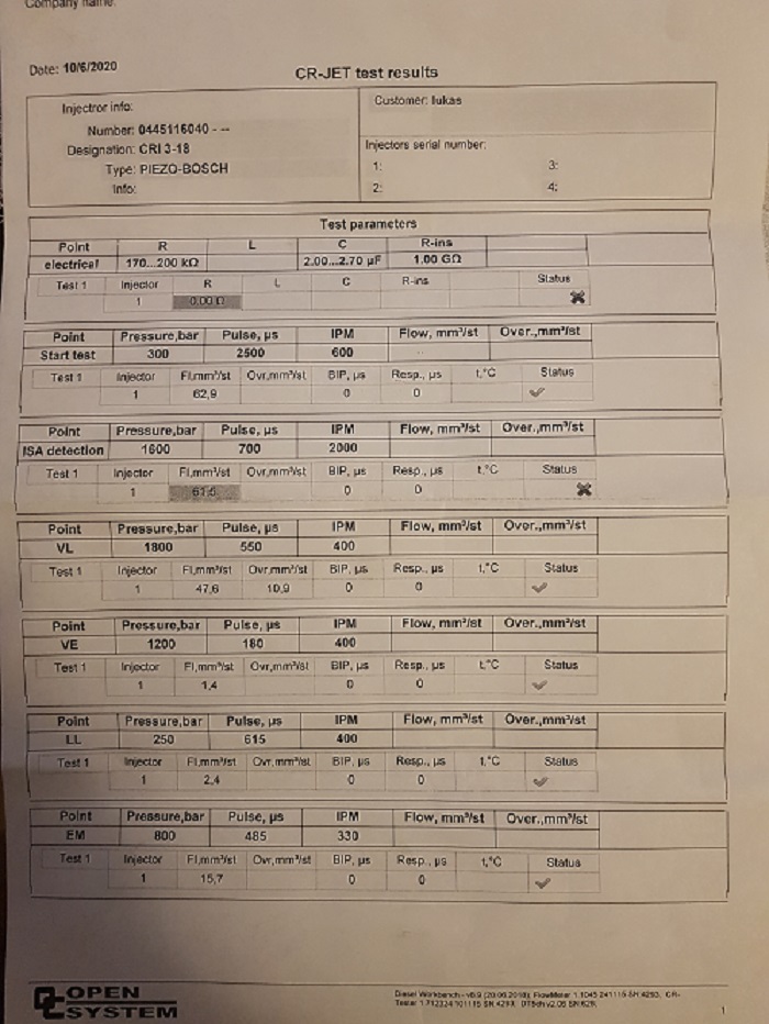

180 000km. VCDS żadnych błędów. Jedyne objawy to śmierdzące spaliny i silne wibracje silnika (bardzo silne). wtrysk nr 3 wysłałem do czyszczenia do lokalnego serwisu BOSCH. Pan odesłał
nic mi to nie mówi ale on mówił ze ten wtrysk jest OK ale założyłem i było spoko przez 10 min a potem z powrotem silnik się zaczął telepać.
