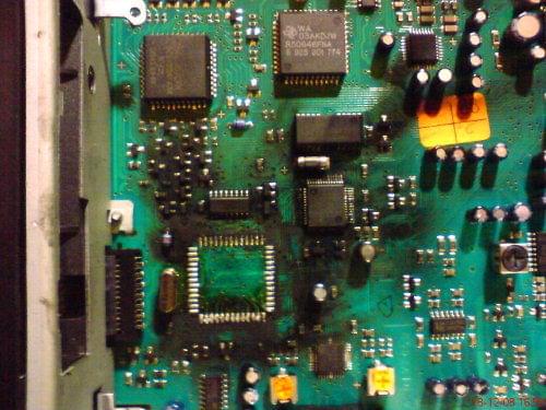

Radio Audi Concert Chorus. Naprawa.
Pacjent:
Odkręcamy 4 śrubki i dwie taśmy zaznaczone na zdjęciu:
Podgrzewamy procesor w moim sprawdzonym przypadku zapalniczka z 5 razy po 10 sekund :
Podgrzany procesor:
NIE PODGRZEWAMY W STYLU!
Skutek podgrzania:
Pogra dzień, dwa tygodnie czy miesiąc lub rok....na więcej bym nie liczył. ;)

Stały efekt daje wymiana procesora na nowy, koszty są znikome (ok 150zł ). Znam kolegę który się tym zajmuje i wymieniał to u mnie GG 57905 polecam.
: 05 gru 2009, 21:44
autor: K@MiL
Ktoś kiedyś miał pomysł, żeby zamontować na tym scalaku żarówkę aby go podgrzewała. Co ogólnie nie jest głupie tylko najlepiej taką która by się wyłączała przy określonej temp. np. jakąś z bimetalem lub termistorem.

porazaj mnie takie pomysly z zapalniczka.moze najlepiej wyciac to pokretlo i zamonotwac tutaj dodatkowe gniazdo zapalniczki..nie gra to wciskasz zapalniczke i za chwile jest miodzio :idea:
[ Dodano: 2010-02-16, 21:16 ]
za kazdym razzem jak podgrzewasz grzejesz rowniez sciezki i cala plyte w pewnym momencie procek i tak umiera imasz problem z wymitana bo zweglona plyta i odklejaj sie sciezki i punkty lutowania.z tego co szuaklem to chyba radia panasonica maja inne procki i tam to nie wystepuje.jesli sie myle mile bedzie sprostowanie.mialem takie radyjko oznaczen panasonic na zewnatrz brak ale made in japan

Zgadza się. Panasonic już był pozbawiony tego błędu.

odnosnei tego zakupu i wymiany procka jak gdzies bylo wyzej napisane procki mozna kupic juz za 40zl.problem w zprogramowaniu.moze ktos z forumowiczow ma programator do tego?robi to moj wspolnik i podobno nie mozna tego nowego procka zapisac.

Takie opcje znam,ale sam mam te procki kupione i zaprogramować nie możemy.Stad mój problem.
