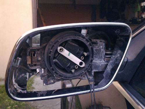

Jak że nikt nie wstawiał fotek wymiany lusterek na IN-PRO będe więc pierwszy,może komuś pomorze sie do tego zabrać
Od dołu lusterka znajdują się dwie śrubki(lewe),mi jedna się urwała przy odkręcaniu i musiałem rozwiercić gniazdo.
Teraz delikatnie podważamy lustro śrubokręcikiem i delikatnie poruszamy do góry ,dołu ,lewo,prawo cały czas usiłując wyciągnąć lustro(delikatnie).

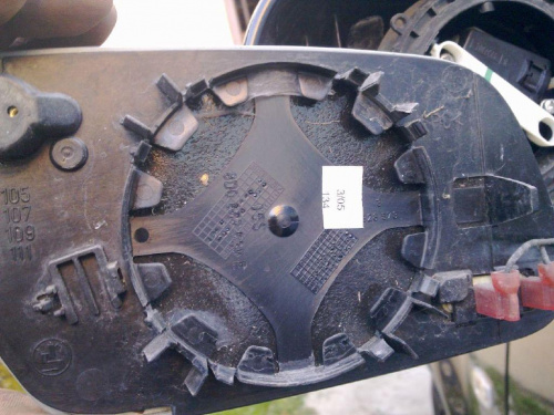

Tak wygląda to po zdjęciu.
Zatrzaski prezentują się mianowicie więc nie trudno o ich wyłamanie

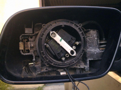

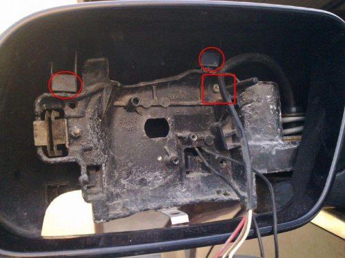

Odkręcamy 3 śrubki przy silniczkach,zdejmujemy je, i odkręcamy śrubkę pod nimi.

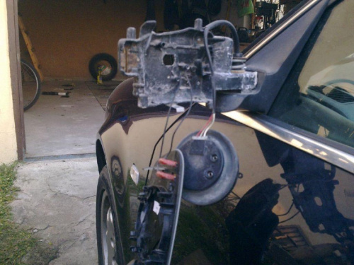

Po odkręceniu śrubek,obudowę ściągamy do góry,wyciągamy z 2 zatrzasków i ładnie schodzi.
Nakładamy nowe i analogiczny sposób przykręcania.
Nie wiem jak u innych ale u mnie był problem z spasowaniem czarnego plastiku od spodu ,bo do IN-PRO nie pasował tak idealnie i trochę jest szczelina.Jest trochę węższe od oryginału.
Analogicznie jest z lewym lusterkiem:)
