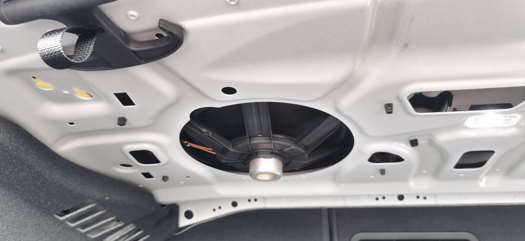

cześć,
Założyłem ten temat, ponieważ większość modyfikacji tego systemu tyczy się wersji Avant, trudno mi coś znaleźć o sedanie.
Na początek pytanie - czy wiecie czy warto oraz czym zastąpić fabryczny subwoofer (sam przetwornik) żeby pozostał dalej na swoim miejscu?
Czy włożenie czegoś mocnejszego nie przegrzeje wzmacniacza?

Moim zdaniem nie warto. Jest tam trochę za mało miejsca, żeby coś sensownego włożyć (mam na myśli średnicę otworu) a dodatkowo w przypadku subwoofera niezwykle ważna jest obudowa. Bez odpowiedniej obudowy dostosowanej do konkretnego głośnika to nie zagra. Co do obudowy to też zależy od Twoich preferencji. W zależności od rodzaju obudowy (zamknięta albo basreflex) ten sam głośnik inaczej zagra. Jak widać na zdjęciu to fabryczny subwoofer nie może dobrze zagrać, bo po pierwsze nie ma obudowy a po drugie z takim magnesikiem to nie ma opcji, żeby z tego coś wykrzesać. U mnie skończyło się na skrzyni i dodatkowym wzmacniaczu. Jeżeli ni chcesz robić rewolucji to ważne, żebyś miał wzmacniacz, który ma wejście Hi input i wtedy możesz go podpiąć bezpośrednio pod te kabelki, które zasilają teraz Twój fabryczny sub. U mnie skończyło się na JL Audio 12TW3-D4, który jest napędzany monoblokiem Mosconi D2 500.1. Zaleta tego JL Audio jest taka, że jest niskoprofilowy a więc według zaleceń producenta wystarczy obudowa o głębokości zaledwie 16,5 cm. Dzięki temu nie zawalisz całego bagażnika ogromną skrzynią. Dla mnie to był priorytet, bo w sedanie każda przestrzeń w bagażniku jest na wagę złota <okok> Skrzynię tak zbudowałem, że w razie czego mogę ją odpiąć i wyjąć z bagażnika jeżeli potrzebuję więcej miejsca ale to się zdarza niezwykle rzadko.

A podpowiesz jak złapać się do kabelków obecnego subwoofera - od środka odpinam maskownicę i tam będzie na wierzchu?
Jak rozwiązałeś uruchamianie wzmacniacza (REM) ?
Czemu zdecydowałeś sie na zbudowanie obudowy, nie było nic na rynku gotowego w takim rozmiarze?
I czy rozważałeś jakąś obudowę w boczku lewym lub prawym? Nieciekawy kształt one mają, ale miejsca jakby sporo..

Ja dodam wam jeszcze, że możesz mieć problem z tylną półką. Podejrzewam, że fabryczny głośnik jest od dołu przykręcony do tej metalowej grodzi, którą widać na zdjęciu, ale dodatkowo, od góry jest pewnie przykręcony do półki wewnątrz auta (tak miałem w A4 B6). Jak włożysz tam jakiś Custom głośnik, to nie będziesz go raczej mógł przykręcić do półki, w efekcie czego półka będzie Ci wpadać w rezonans i strasznie brzęczeć (przerabiałem to w A4 B6).
W przypadku sedana, tylko skrzynia do bagażnika albo obudowa w boczku miałaby chyba sens.
Co do wzmacniacza, raczej nie podpinałbym tam mocniejszego suba.
Za niewielkie pieniądze możesz wyłapać wzmacniacz High-Input i z niego najlepiej zasilić subwoofer. :]
Wzmacniacze High Input mają remote, najczęściej już wbudowane w signał (ponieważ high input jest wysokonapięciowe). Nie potrzebujesz dodatkowego kabla "rem". Podanie sygnału głośnikowego do wzmacniacza, spowoduje jego wybudzenie. ;p

Jeśli chodzi o kabelki, to w zasadzie opcje masz dwie:
1. albo podpinasz się pod kabelki przy głośniku (nawet widać je jak się popatrzy od dołu ale można też zajrzeć od góry jak się zdejmie maskownicę w tylnej półki)
2. albo podpinasz się przy wzmacniaczu BOSE to tych przewodów, które zasilają sub'a
Moim zdaniem lepiej przy wzmacniaczu, bo potem i tak musisz spiąć to z wejściem Hi input wzmacniacza, który ma napędzać subwoofer. Ten dodatkowy wzmacniacz trzeba też gdzieś umieścić. Ja go zamocowałem pod podłogą bagażnika, gdzie jest zestaw naprawczy koła. Tam jest też blisko do akumulatora więc nie trzeba daleko ciągnąć zasilania. Pamiętaj o odpowiednim bezpieczniku na przewodzie +12. Ja mam tam jeszcze wpięty w obwód kondensator, którego zadaniem jest wyrównywanie spadków napięcia. Tak jak napisał ralen szukaj wzmacniacza z wejściem Hi input i z automatycznym uruchamianiem po podaniu napięcia na to wejście. W ten sposób nie musisz mieć dodatkowego przewodu REM.
Co do obudowy to dla dla mnie kluczowe było miejsce i dlatego wybrałem głośnik o bardzo małej głębokości. Dzięki temu obudowa ma tylko 16,5 cm głębokości. Takich obudów nie ma gotowych więc zbudowałem sam a ponieważ zrobiłem to zgodnie z zaleceniami producenta głośnika to miałem pewność, że będzie dobrze grał. Mam obudowę zamkniętą. W boczku nie da się nic sensownego umieścić, bo jest za mała kubatura i nic z tego nie będzie.
