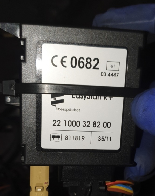

Cześć wszystkim od niedawna posiadam a6 c6 3.0 tdi asb quattro tiptronic i odkryłem że auto posiada dogrzewacz bądź webasto eberspacher lecz nie załącza się i nie mam do niego pilota o ile to webasto a myślę że tak bo od sterownika idzie przewód w słupek chyba do anteny ,w kostce przy sterownika wypiete są dwa przewody jeden to żółty, prąd dochodzi ma ktoś może instrukcje podłączenia lub wie jak to ogarnąć sterownik ma numer 22 10000 32 82 00
Pod kierownicą jest jeszcze podpięty jakiś czujnik temperatury powietrza od sterownika i dioda która po odłączeniu i podłączeniu sterownika miga przez chwilę

Nie wygląda to na fabrykę.

ogrzewanie masz dołozone, nie jest to fabryczne. do tego potrzebujesz pilota Easystart R+. sprawdź w komorze silnika, czy piec jest zamontowany w ogóle. fabrycznie jest montowany z przodu po lewej stronie przed kołem, we wnęce nadkola

Hej piec jest tak masz rację wygląda że jest dołożone ale nie startuje nie powinno się samo włączyć w formie dogrzewacza jak temperatura spadnie poniżej 6 stopni jak to zdiagnozować postaram się zrobić fotki i wrzucić bo przy kostce do sterownika są wypięte 2 przewody i zaizolowane jeden to na pewno żółty chyba że tak ma być nie wiem nie mam schematu prąd do pieca dochodzi

bez pilota tego nie odpalisz.

Na 100% nie odpalę? Ma ktoś może taki pilot lub namiary by kupić w miarę rozsądnej cenie. Z tego co słyszałem to trzeba będzie pilot zaprogramować?

A bez pilota nie powinno działać jak zwykły dogrzewacz że po niżej jakiejś temperatury chyba 6 stopni powinno się samo załączyć by dogrzać silnik?

tak działają tylko dogrzewacze montowane fabrycznie (mówimy o dogrzewaczu). fabrycznie montowane ogrzewanie postojowe także ma taka funkcję, możliwość aktywacji, lub deaktywacji funkcji dogrzewania, z poziomu obsługi w MMI. u Ciebie jest ogrzewanie postojowe dołożone i sterowanie tylko z poziomu pilota lub zegara (sterownika montowanego wewnątrz auta).
samego pilota ciężko dostać, dostępne komplety z modułem zdalnym - ok. 1000pln. (ale moduł masz w aucie zamontowany).
najlepiej, gdybyś znalazł w swojej okolicy kogoś, kto zajmuje się montażem i naprawą Webasto, Eberspacher
