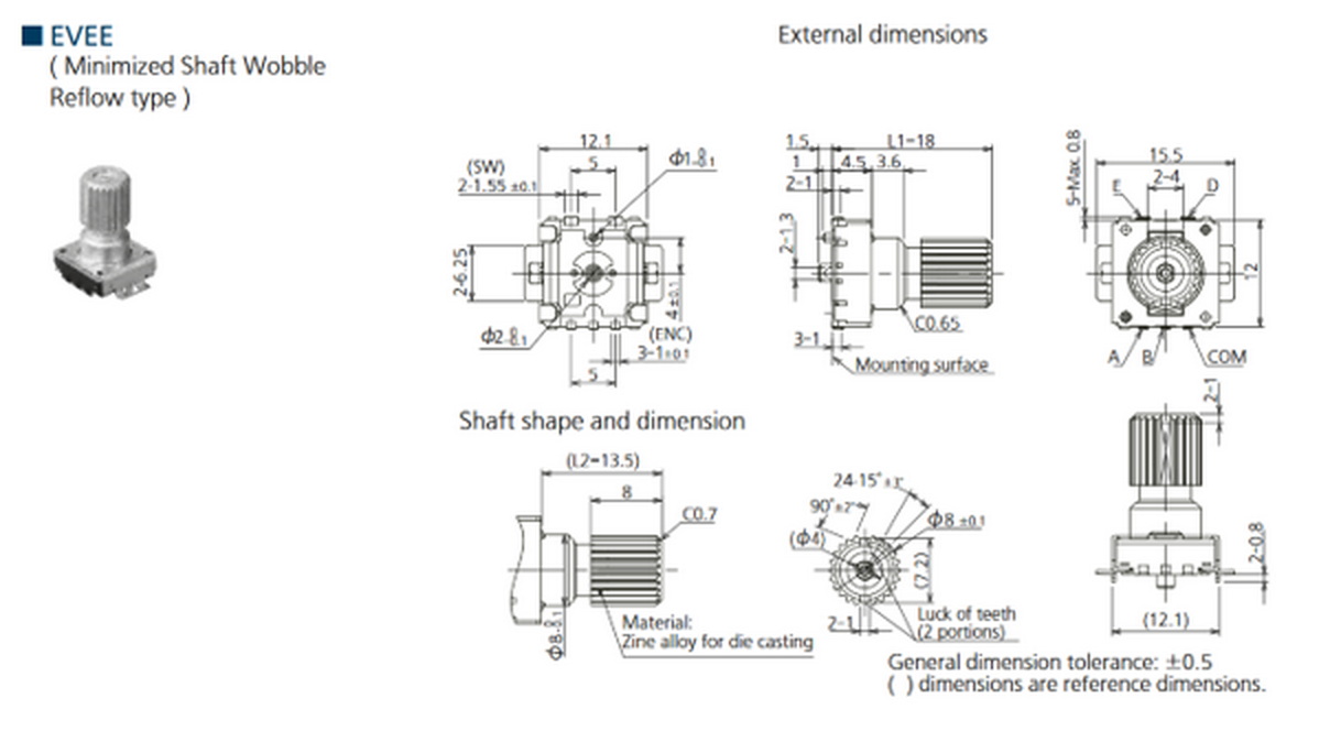

Sam enkoder jest wykonany w standardzie EC11 Panasonica.
Znalazłem info, że to prawdopodobnie model z serii EVEY lub EVEE, ale nie szukałbym go po tych oznaczeniach, bo cena takiej sztuki wraz z kosztami wysyłki może znacznie przekroczyć 100zł.

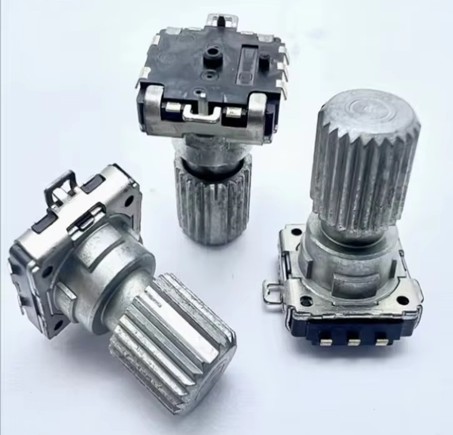

Co polecam szukać?
Ja znalazłem na Aliexpress egzemplarz za 20zł z przesyłką, a szukałem frazy "Japoński enkoder z przełącznikiem 32-pozycyjny 16 impulsów 15MM trzpień potencjometru przełącznik EC11 EVEU17AH516B".
Podobnych ofert jest tam wiele, a przy wyborze proponuje stosować następujące kryteria:
- zgodność ze standardem EC11
- enkoder z przełącznikiem
- do montażu powierzchniowego
- wymiarami identyczny do poniższych wymiarów

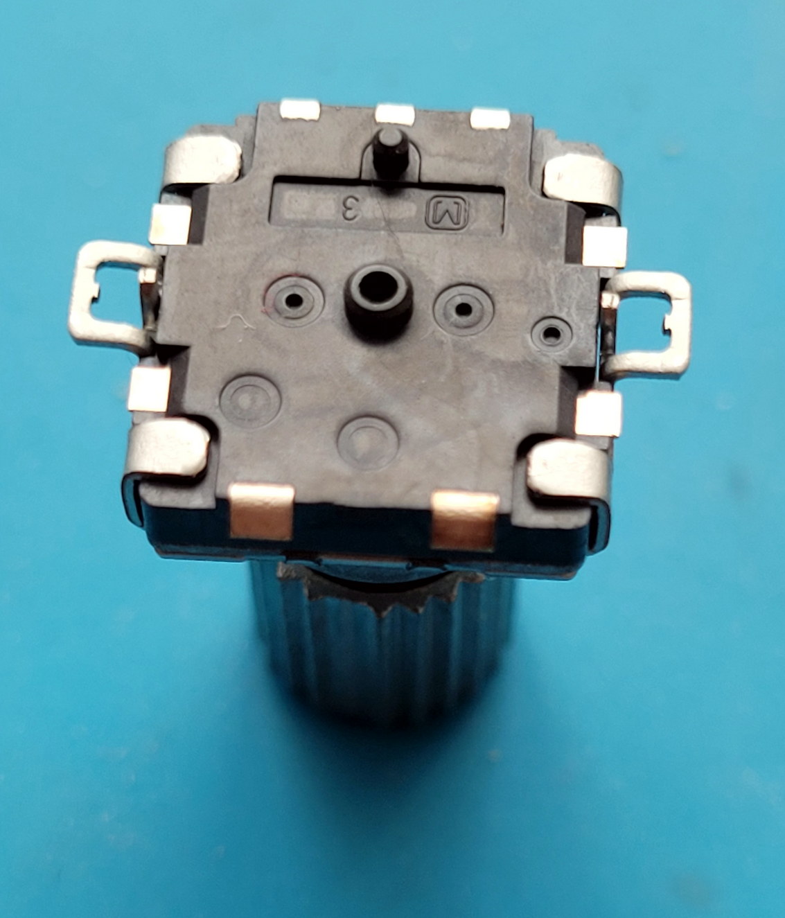

Tak wygląda zamiennik:

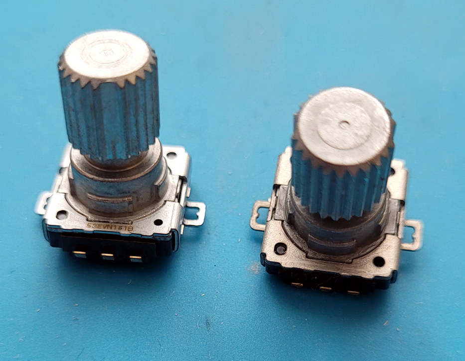

A tu fotka mojego autorstwa, po lewej uszkodzony oryginał, a po prawej zamiennik.
Zamiennik jest minimalnie niższy, ale nakładane na trzpień plastikowe pokrętło niweluje tę różnicę.

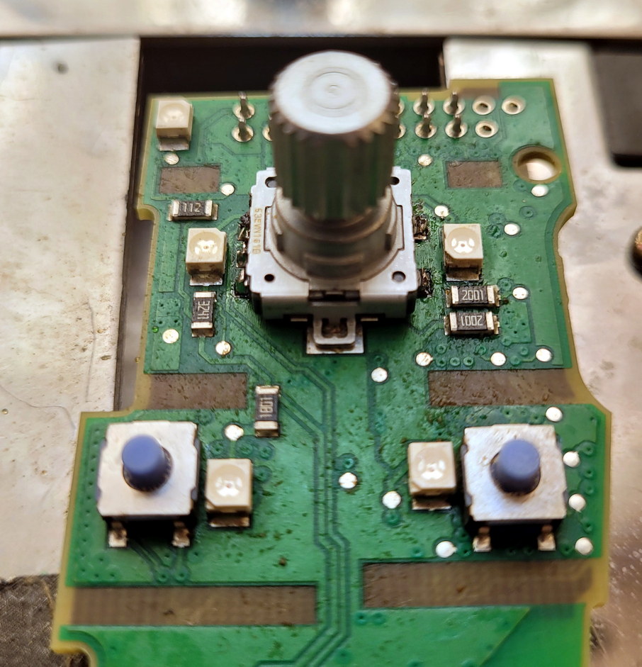

A to fotki zamiennika wraz z jego wlutowaniem w płytkę:
Co do samego montażu, to jeżeli ktoś nie posiada hot-air lub obawia się, że uszkodzi sąsiednie elementy, to polecam usunąć w sposób mechaniczny stary enkoder (np. szczypcami), aż do poziomu nóżek.
A następnie delikatnie odlutować każdą z nóżek indywidualnie klasyczną lutownicą - enkoder przylutowany jest w 7 punktach (2+3 to wyjścia oraz 2 styki obudowy).
W ostateczności można zanieść płytkę wraz z nowym elementem do zaprzyjaźnionego elektronika - koszt takiej wymiany nie powinien przekroczyć 50zł.
Po wymianie, głośność reguluje się płynnie i nie ma efektu przeskakiwania paska głośności.
