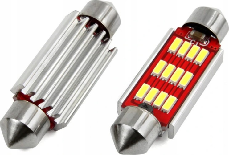

Musiałeś kupić kiepskie lampki LED jako zamiana żarowych rurek 36/41mm. Kup takie z funkcją tzw. canbus (tańsze dostaniesz po 3zł, nie polecam, droższe po 7-8, te są trwałe). Canbus oznacza, że źródło światła ma wbudowany opornik (rezystor) do zwiększenia oporności obwodu elektrycznego. Klasycznie diagnozuje się sprawność oświetlenia żarowego bardzo krótko podając zmniejszone napięcie na obwód i mierząc wartości elektryczne (z grubsza). Ale w C5 canbus nie dotyczy oświetlenia wewnętrznego.
Na lampki do czytania i makijażowe (w osłonach przeciwsłonecznych) daj nowe oryginalne żarowe. Do czytania ma półokrągły odbłyśnik i nic sensownego tam nie włożysz, makijażowe na ledach będą dawać trupią cerę. Do oświetlenia wnętrza kupuj żarówki SMD a nie COB, np. takie SMD:

Kupiłem zwykłe chińskie ledy bez Canbusa i słyszałem że w przypadku zwykłych ledów trzeba dawać oporniki żeby to działało jak należy.
Czyli mówisz żeby zamienić na ledy z Canbus i to rozwiąże problem?
Re: Lampka wnętrza LED nie działa w pozycji I
: 30 lip 2021, 14:40
autor: vredota
Zaryzykuj, przykładowy zestaw 2x LED z canbusem np. firmy Vertex można dostać na niektórych stacjach paliw (mniejszych sieciówkach), są na Alle; zmierz długość, są 36 lub 41mm, wydaj 13zł za dwupak, kup i sprawdź, koszt niewielki. moduł komfortu robi ściemnianie włączenia/wyłączenia oświetlenia głównego kabiny, tańsze żarówki LED mają stabilizator napięcia i nie będą współpracować poprawnie.
Jeśli coś kosztuje 1EUR/szt., zarabia na tym sklep, hurtownik, producent i jest w tym trochę materiału, to może lepiej wydać 2EUR/szt. i mieć wyższą jakość trochę bliżej do jakości Audi niż do typowy chińczyka. Chińczyki 100% cena działa ale krótko i jest zazwyczaj nieserwisowalne. Między żarówką za 1EUR a 2EUR czuć różnicę nawet w wadze (grubość laminatu, waga metalowego radiatora).
Nie baw się w żadne lutowanie rezystorów do żarówek LED, to druciarstwo, za te pieniądze kupuj gotowe rozwiązania, szkoda twojego czasu na lutownicę.
