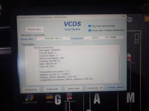

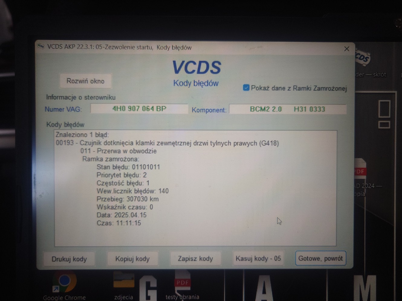

Re: keyless a zwykle klamki mam pytanie
: 25 kwie 2025, 18:25
autor: piotraudi
: 26 kwie 2025, 09:06
autor: KKgg
No to już chyba masz odpowiedź. Szukaj problemu w tylnych prawych drzwiach. Albo wiązka albo padła antena (chyba zacząłbym od tego bo najłatwiejsze do sprawdzenia)
