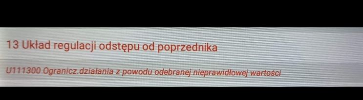

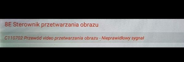

Czołem
Od jakiegoś czasu borykam sie z problemem acc i audi braking guard, błedy jakie pokazuje widac ponizej
Auto było juz u 2 fachowców, ostatnio stało 3tygodnie u jednego z nich i niestety nie poradził sobie...
Podmienił kamerke szyby (mam 4G0907217, a włożył wersje wsadzana od maja 2013r 4G0907217A), przewód obrazu i sterownik(4G0907107D) i dalej ten sam problem...
W momencie kiedy odpalam auto odrazu bije informacja na desce "acc i audi braking guard niedostępny"
Czy ktos przerabial moze ten temat?... Prosze o pomoc

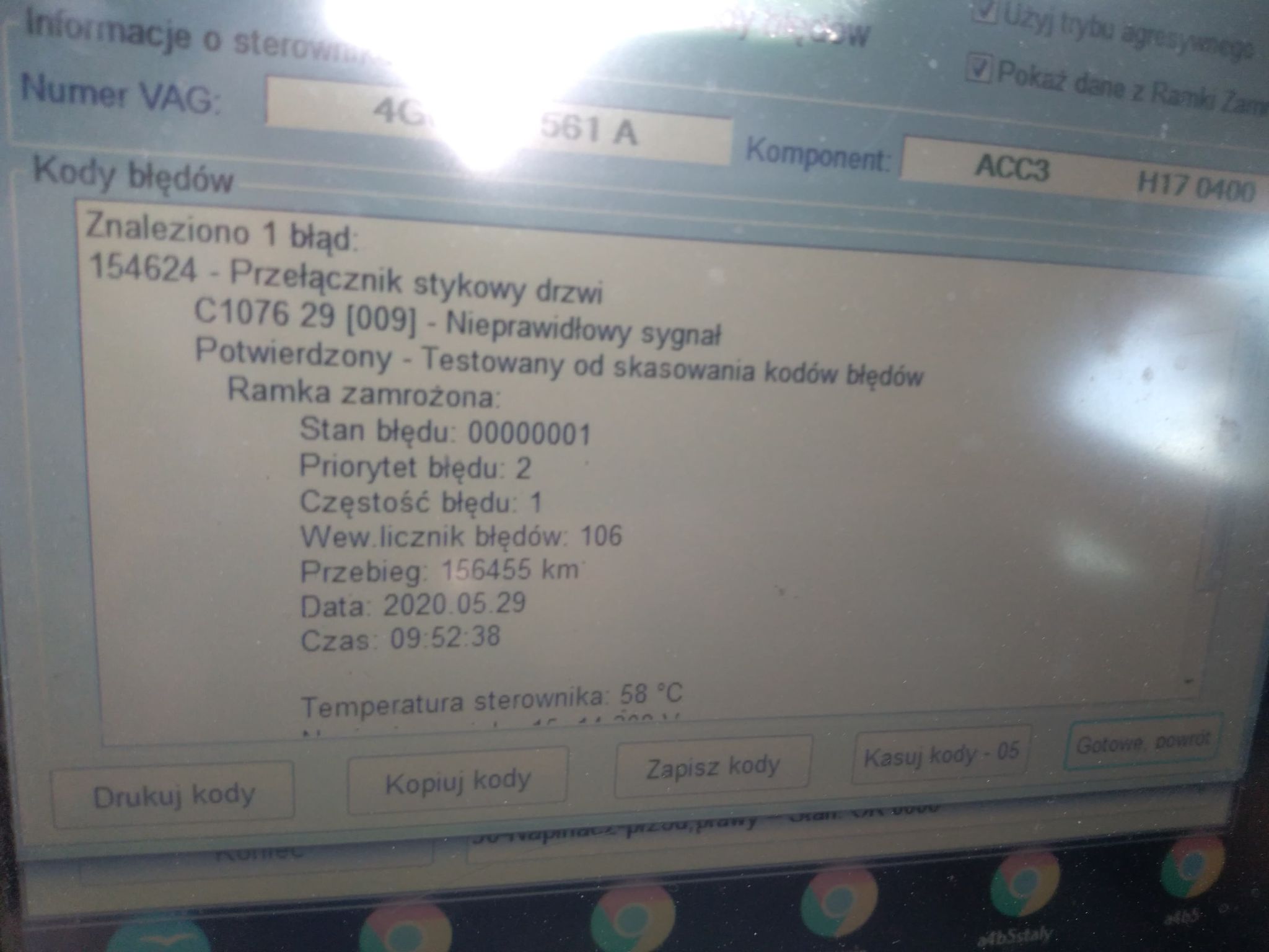

Też mam taki Błąd , lecz wcześniej był Błąd od stycznika w drzwiach , skasowałem go i teraz wali brak ACC i Guard Break od razu . Najprawdopodobniej jest do wymiany mikrostyk w zamku lub jak kto woli cały zamek .
Na szczęście mam jeszcze gwarancję i będę to zgłaszał .

Na początku tez mialem problem od zamka, a dokładnie taki błąd wywalało mi:
Ale gość rozebrał zamek na częsci pierwsze, wymienił jakąś płytke/folijke i juz ten błąd nie wyskoczył ponownie...

Panowie jak dla mnie to zamieszanie się tu robi, bo główny błąd kolegi jest o przewodzie video. Komunikat o acc i błąd w sterowniku 13 jest następstwem pierwszego problemu, więc ani gps ani zamek nic tu nie zmienia póki błąd o kablu nie zginie.
Oczywiście oba tematy mogą generować drugi błąd ale nie w tym wypadku.
Tak jak pisalem: przewod, 2x sterwoniki oraz, kamera byly podmieniane (uzywane) i blad dalej - był moment ze podzialal z 1-2min po podmiankach ale potem znowu wywalilo i dalej swieci :)
Dwóch gości ktorzy naprawde sa mocni w temacie audi, rozlozyli rece...

Więc tak dokładnie mam/miałem takie błędy:
- ilość znalezionych błędów. Oto one:
154624 - Przełącznik stykowy drzwi
C1076 29 [008] - Nieprawidłowy sygnał
Sporadyczny - Potwierdzony - Testowany od skasowania kodów błędów
Ramka zamrożona:
Stan błędu: 00000001
Priorytet błędu: 2
Częstość błędu: 1
Wew.licznik błędów: 177
Przebieg: 72300 km
Data: 2020.11.11
Czas: 10:29:49
Temperatura sterownika: 15 °C
Napięcie zacisku 15: 11.511 V
Velocity_vehicle_reference: -0.01 m/s
Longitudinal_acceleration_vehicle_reference: 0.00 m/s˛
105984 - Ograniczenie działania z powodu odebranej nieprawidłowej wartości
U1113 00 [008] - -
[Nowa funkcja - rozszerzone informacje o kodach błędów (protokół UDS) - jest dostępna wyłącznie przy użyciu najnowszych interfejsów, oferowanych na VCDS.pl.]
Ramka zamrożona:
Priorytet błędu: 6
Częstość błędu: 2
Wew.licznik błędów: 178
Przebieg: 72320 km
Data: 2020.11.11
Czas: 16:56:44
Napięcie zacisku 15: 12.369 V
140288 - Ograniczenie działania z powodu odebranej nieprawidłowej wartości
U1113 00 [008] - -
Ramka zamrożona:
Priorytet błędu: 6
Częstość błędu: 2
Przebieg: 72320 km
Data: 2020.11.11
Czas: 16:56:45
Napięcie zacisku 15: 12.301 V
Tan od drzwi został usunięty , żona użytkuje auto na co dzień i podobno już nie wali błędem ACC , jutro sprawdzę jakie błędy zostały. Za tydzień jestem umówiony do serwisu to zgłoszę też tę usterkę i zobaczę co mi powiedzą .

czyli nie masz takiego samego błędu jak kolega wyżej napisał!!! a to duża różnica w rodzaju błędów... kolega ewidentnie ma problem między kamerą w szybie a modułem rozpoznającym znaki i tego bym się trzymał!! Jeżeli to są jedyne błędy jakie podał. Na błąd acc może wpłynąć wiele modułów!!! od wadliwej anteny gps, po czujnik ABS w kole... dlatego ważne jest poprawna diagnostyka (skan błędów), one ograniczą pole do poszukiwań usterek. Jak napisałeś wcześniej, że auto było u dwóch fachowców od audi, nie neguję ich umiejętności, ani wiedzy. Powiem tylko, że takie pierdoły są tak czasochłonne w poszukiwaniu usterek, że szok!!!! a po pół dniówce okaże się że np. problemem był przetarty przewodzik który wystarczy tylko przelutować i będzie banglało!!! i jak tu wycenić pracę, na godziny!? Jak klient usłyszy że problemem był przetarty przewodzik a ty chcesz 400 zł za pracę...
Gdyby auto było u mnie, skupił bym się w pierwszej kolejności na przewodzie (podmianie) kamera-moduł, później sprawdził bym wszystkie przewody wychodzące z kamery w lusterku (zasilanie, masa cany itp), na samym końcu, to samo bym próbował ogarnąć od strony modułu rozpoznającego znaki.
