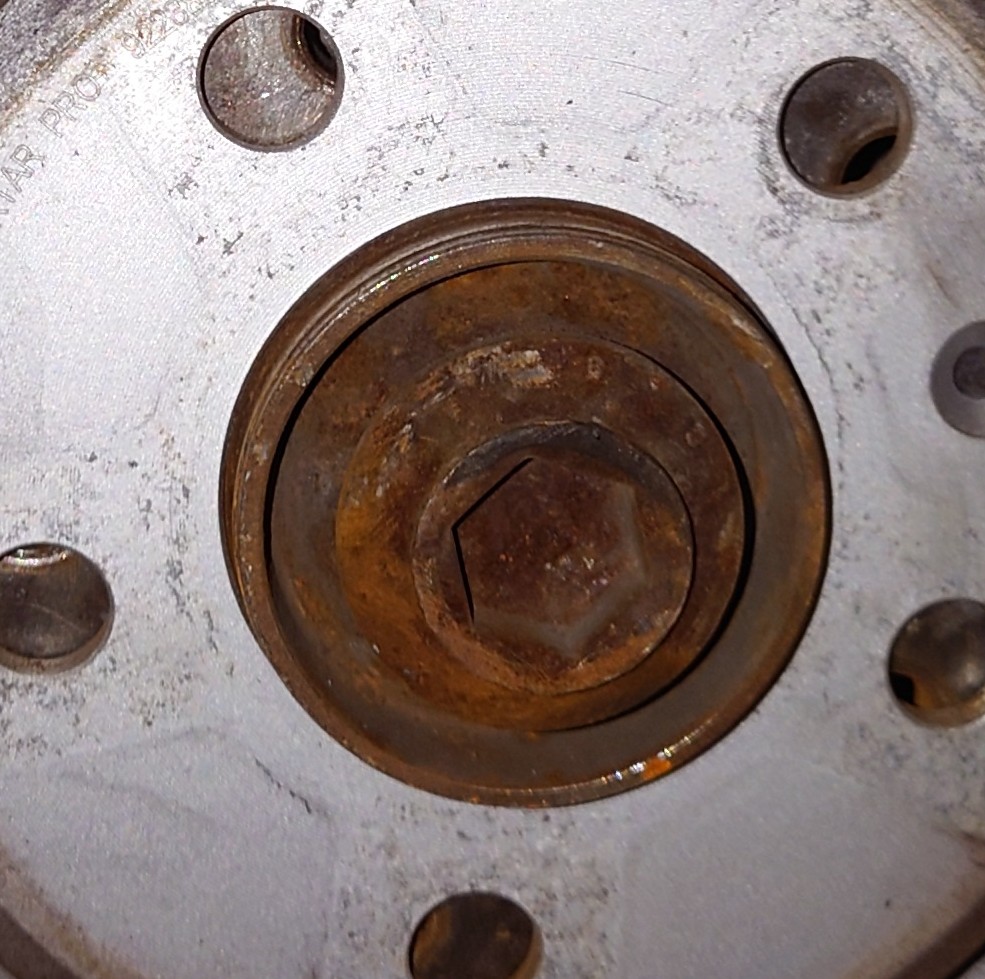

Panowie pomocy, odkręciłem koło i mi się przesunęła tarcza względem piasty co robić?

Weź śrubokręt i nastaw otwory tarczy względem piasty i zakładaj koło.
P/S
Masz urwaną lub nie przykręconą śrubkę pozycji tarczy, stąd ten problem.

Niestety nie da rady, za duże przesunięcie jest i nie mam jak tego zrobić. Jest inny sposób?
Piasta się cofa cały czas

Hamulec ręczy spuszczony ? Bieg jałowy jest ?
Wg mnie, coś robisz nie tak. Postukaj młotkiem gumowym po tarczy, może zacisk lekko trzyma stąd ten problem.
Jeśli klocki nie trzymają to tarczę pokręcisz ręką. Sprawdź jeszcze czy tarcza siedzi idealnie w osi piasty, może się lekko zsunęła.
