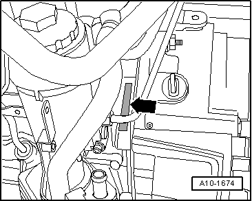

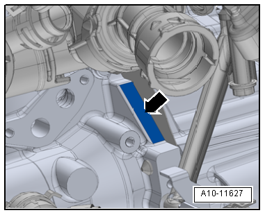

Dzięki za odpowiedź. Chciałem dodać, że u siebie przerzucałem cały silnik. Wg. zapewnień powinien być CNHA. Wlepki na osłonie rozrządu nie mam. Jest gdzieś wybite oznaczenie na silniku?
Re: Brak możliwości zakodowania wtrysków
: 30 sty 2024, 19:37
autor: tomnik
Grzesiek19 pisze:
30 sty 2024, 18:41
Niestety, widocznie nie jest...
Miejsca oznaczeń silników 2.0 diesel
2011-2015
2011-2015 A10-1674.png (9.17 KiB) Przejrzano 2258 razy
Od 2015
Oznaczenie od 2015.pdf
(183.62 KiB) Pobrany 178 razy
2015- A10-11627.png (115.02 KiB) Przejrzano 2258 razy
: 31 sty 2024, 18:26
autor: Grzesiek19
Bez zdjęcia nadkola nie da się odczytać kodu na silniku. Jutro to zrobię, jeśli pogoda pozwoli😅
