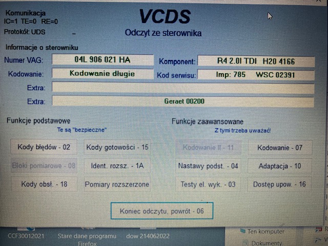

Zrób screena ze sterownika silnika z VCDSa. Wtedy będę widział jaki masz teraz soft i poszukam nowszego, jeśli jest.

Bardziej chodzi mi o informację, czy mam fabryczny soft, czy był aktualizowany podczas przeglądów w ASO.
Re: CNHA soft
: 13 lis 2022, 23:37
autor: mat1324
Wygląda na fabrykę. W razie czego jest nowszy.
