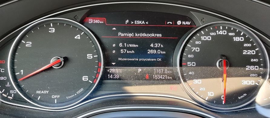

Re: Duże zużycie paliwa 2.0 TDI ultra
: 26 sie 2021, 20:07
autor: Factor
To tak tylko dla ciekawostki wrzucam swoje spalanie ;) U mnie niestety z dwa korki po drodze się złapały i przejazd przez mniejsze miejscowości. Kilka razy wyprzedzanie.
Wracając do spalania autora tematu to moim zdaniem spalanie jest w normie. Przykładowo przy moim liczę w mieście spalanie na poziomie 10l średnio.
