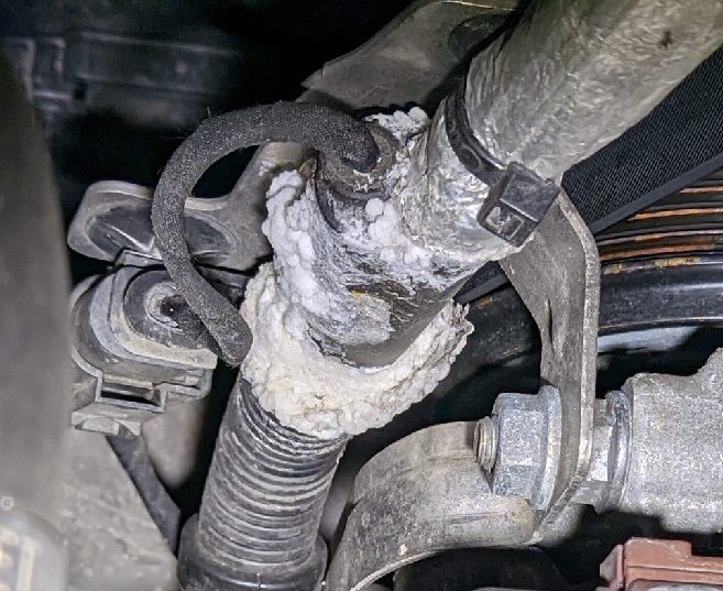

czy polecacie jakieś konkretne AdBlue? bo muszę dolać i zastanawiam się co kupić.
mam taki osad z adblu przy jednym z węży. Kiedyś to obskrobałem, tak powiedzmy 90%, ale teraz widzę że ten osad znów się powiększył.
Czy to normalne?
Jeśli tak czy mam to oczyszczać? bo wydaje mi się ze jak z byt dużo się tego nazbiera to zacznie rozpychać węża
VCDS nic złego nie pokazuje.

Ja kupuję to co akurat wyjdzie mi najtaniej (hico, azoty etc). Kupuję bańki 5L bo mi z nich najwygodniej. Niektórzy leją z dystrybutorów ale dla mnie to udręka (ciągle odbija, chyba słabe odpowietrzenie). Moim zdaniem ten osad nie jest normalny. Ja nic takiego nie mam. Może masz jakąś nieszczelność?

Zwykła woda powinna to umyć. U mnie na zakładzie rozlewają też adblue i taki osad z kontenerów czy kanistrów usuwamy wodą pod ciśnieniem .Zresztą jak to namoczysz to powinno zmięknąć i dać się usunąć. Tak jak kolega wyżej napisał raczej masz nieszczelność.

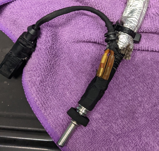

Tak dla potomnych. Okazuje się że wąż jest pęknięty i już go ktoś sklejał bo jest owinięty taśma w tym miejscu a nie folią aluminiowa jak oryginalnie.
Zdjęcie naklejki jak by to kogoś interesowało.
