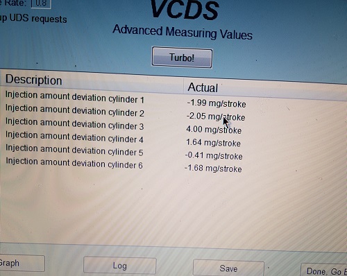

Pany jest większy problem bo juz teraz cały czas rzuca silnikiem i spaliny śmierdzą niesamowicie. Robiłem test wtrysków w VCDS:
potem zamieniłem wtryski 3 i 4:
Co sądzicie czy wtrysk 3 przed zamianą jest padnięty??
