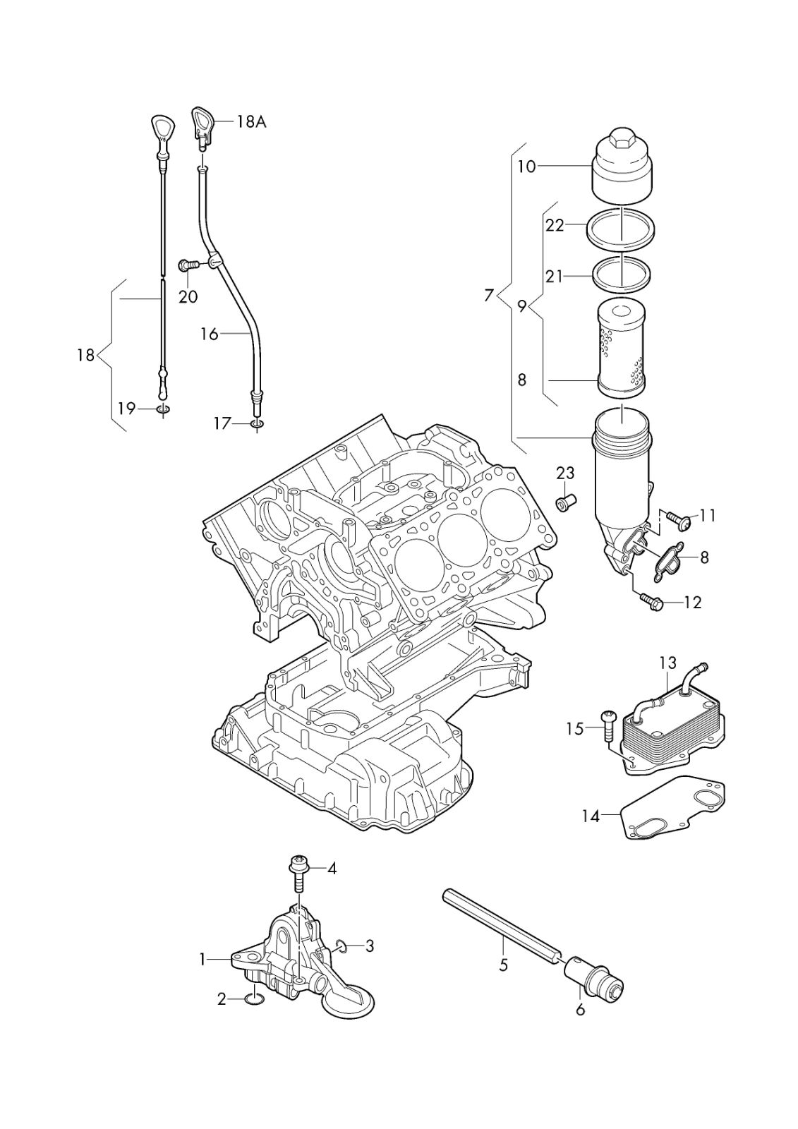

Co mnie denerwuje, to fakt, że sprawdziłem schemat według kodu VIN mojego Audi A6 C7 3.0 TFSI 2014 CGWD, ale nie znalazłem tam części o numerze 06E115475. Jeśli spojrzeć na kod części, to piszą, że 06E115475 to uszczelka obudowy filtra oleju dla silników 6-cylindrowych benzynowych + CREC, CREH. Niedawno oglądałem ciekawy film na temat tej części – mówią, że może ona negatywnie wpływać na hałas łańcuchów przy uruchamianiu i na ciśnienie oleju. Z czasem twardnieje i przepuszcza olej.

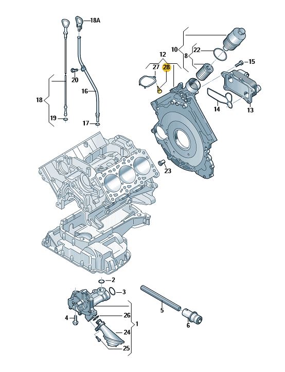

A oto schemat nowych silników i ta część jest na nim pokazana.

sprawdzałeś może czy jest u Ciebie ta część?

To jest do silników CREC, CREH.
A w CGWD / CGWB konstrukcja filtra oleju jest trochę inna. Jak wymieniałem olej, zrobiłem to zdjęcie. Jak widzisz, tam jest inaczej zbudowane. Czy jest tam ta gumowa część – już nie zauważyłem.
