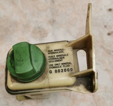

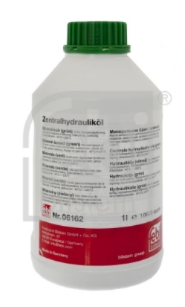

Maglownica = hydrauliczne wspomaganie mechanicznej przekładni kierowniczej.
Pracujący silnik napędza pompę płynu hydraulicznego, który krąży przez maglownicę.
Od jakości tego płynu zależy "aksamitność" pracy wspomagania.
Stary płyn = szczerniały/czarny, będzie ciężko. Nowy płyn jest zielony.
Sprawdzamy w zbiorniczku na wyłączonym silniku, pod maską.
Kolor (i poziom stanu) płynu to pierwszy krok do diagnostyki.
Sprawny układ, przy 5km/h, pozwala manewrować na parkingu dwoma palcami.
