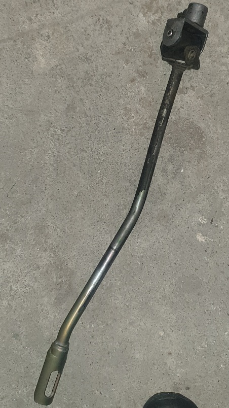

Mam coś takiego w piwnicy... mogę zrobić szczegołowe zdjęcia jeszcze.
Re: Krzyżak drążka przełączania
: 27 lut 2026, 10:34
autor: qwerty01
Jeżeli chodzi o luz góra-dół to jest olbrzymi: z 5 mm (jak jest lewarek to o tyle mogę podnieść, ale ze stanu spoczynkowego w dół 0 luzu).
@bgroni Tak o ten drążek. W pon zamówiłem cały zestaw linek, drążka itp. We środę przyszło. Po pracy mam dzwonić do mechanika, czy mnie dzisiaj "wciśnie". Jakby okazało się, że ten kupiony jest zły (niby z polifta, ale mi on wygląda na przedlifta) to się odezwę do Ciebie.
Przedlift i polift to samo, najlepiej abyś użył kasetę poliftową, bo ma zamienniki gniazda lewarki. Pasuje, Doc robił taka modyfikacje, przeszukaj forum i zobaczysz.
Dziwy mnie, że mechanik mówi że miał się rozpadać ten przegub. Miałem problem z biegami ale był spowodowany tym luzem góra dół, to jest gniazdo lewarka.

Nie wiem, czy to wina lewarka. Na forum passata pisali, że regeneracja gumy (poprzez włożenie kawałka węża ogrodowego) pomagało. W opisie pisali, że mieli takie same objawy jak u mnie... Tak macałem i na tej gumie był duży luz.
Edit: Mam taki sam drążek jak Doc. Niestety ten ze szrotu ma z 2 mm luzu (góra-dół). Jako, że jest nowszy (2003 rok) rozumiem, że wymieniam w nim tylko:
8D0711099A - pierścień osadczy.
8D0711901A - tłumik
8D0711279 - podkładka kulista
8D0711901A - tłumik
