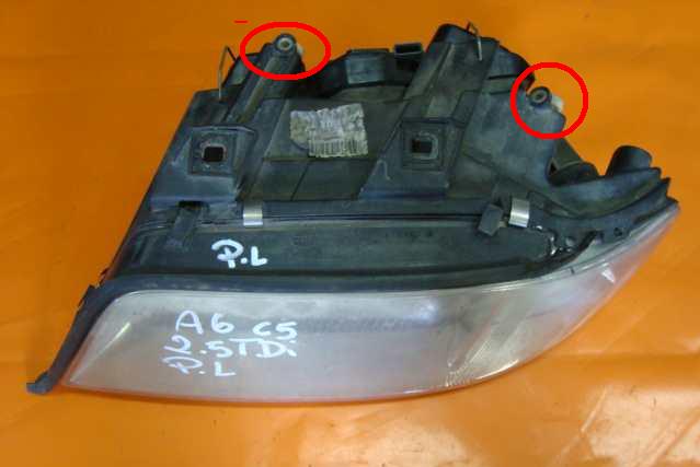

witam.mam problem z przednimi lampami bo słabo mi swieca i bardzo nisko.mozna je jakos ustawic recznie?

Każda lampa ma regulację ale ja poleciłbym wizytę w stacji diagnostycznej.

zapłacisz 15 złotych i światełka zostaną fachowo ustawione.
regulacja znajduje się w górnej części lamp.

śruby nastawcze to te białe kółka na imbus z góry lampy- środkowe to wysokość. zewnętrzne- to tzw zez- prawo-lewo
